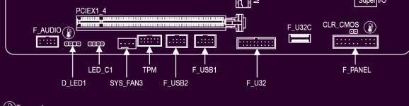

du könntest es mit einem BIOS reset (= cmos clear) versuchen: dazu PC ausschalten und vom Netz trennen, dann die beiden CLRCMOS Pins recnts unten auf dem Board ca. 20 sec. mit einem Schraubendreher überbrücken.
