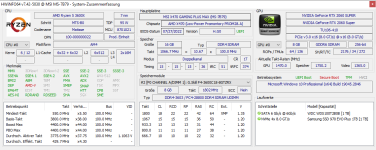

ich habe einen kompletten Bericht erstellt und einmal die Sensoren aufgezeichnet, ich wusste nicht genau was mit "alle Sensoren" gemeint ist.

Hi. Mach mal Screenshots von den Sensoren, keinen Bericht, der lässt sich am Tablett nicht auslesen.

Hey. Hier die Screenshots, ich hoffe das Format passt.

Bis auf das kein XMP aktiviert ist, ist mir da jetzt nix außergewöhnliches aufgefallen.
