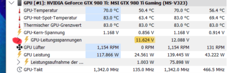

Also ich hoffe es sind die richtigen DatenScreenshot (71).pngScreenshot (72).pngScreenshot (73).png
Hab das Game gezockt, und ein Film im Hintergrund laufen lassen. Keine Ahnung ob das reicht oder doch eins der alten Games wie ´Dragons Dogma installieren und noch mal laufen lassen.

GPU 1 hat einen Leistungseinbruch bei ihrer Spannung. Unter Last nur noch 11.6V , ich hab mal das Bild in der Zeile rot markiert, damit öffnet man ein Untermenü, das Zeigt die Slot und Kabelspannung an. Öffne mal und poste es, am besten mit Last. Das Tool Furmark lastet die GPUs super aus. Lass es mal im Hintergrund laufen.

Also ein PciE Kabel liefert nur 11,4V , da ist was mit deinem Kabel oder Netzteil nicht in Ordnung.

Werde am Wochenende mal eine GPU Ausbauen und nur mit einer laufen lassen. Das Netzteil ist wie alles andere von 2015

GPU 1 , ich denke das ist die im Unteren Slot, da GPU 0 zwar auch etwas zu niedrige Spannung hat 11.8V aber das noch OK ist.
Netzteil von 2015 ist mit sicherheit an seinem Lebensende angekommen, ich hatte schon BeQuiet StraightPower Netzteil das nach 6 Jahren nur noch 11V auf dem Pcie Kabel hatte.
