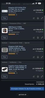

soo hier Budget AM4
und normal AM4 aber irgendwie kann ich zur Zeit keine Listen öffentlich machen, deshalb Screenshot

Hab ich doch drin, du brauchst etwas Power damit die 9070xt ausgelastet wird, mit nem 5600 wirds dann knapp, auch in WQHD
17.828
4.649
das erste ist die Budget Line, das andere die etwas stärkere aber der Preisunterschied zu AM5 ist recht gering, ich würde eher auf AM5 setzen. Genügend Spielraum für spätere Update auf einen 9800x3D oder die kommende Ryzen 10000 Serie. AM4 ist tot.
Wenn ich AM4 baue ,dann wirklich ein low Budget System, mit günstigem Board RAM und CPU, gepaart mit einer Rx9060XT oder 5060. Es muss sich im Preis zu AM5 bemerkbar machen, ansonsten hat es keinen Sinn, weil gute AM4 Komponenten fast genauso teuer sind wie AM5.

Dann der Vergleich 1300€ AM4 oder 5 Mit 9070XT(ohne case und kühler) ? Ich habe auch nicht vor erst mal was zu machen oder zu verändern. Vielleicht in 5 Jahren aber da muss ja eh alles gefühlt neu.

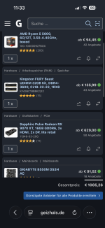

Das einzige was mich wundert, die Liste (der link) pass nicht zu dem Bild was du geschickt hast. Im link sind schlechtere Komponenten und ein anderer Preis als im Bild dadrunter zu sehen.
17.828
4.649
ich hab doch geschrieben, die Liste ist Budget und die normalo Liste wie ich ihn bauen würde lässt sich in Geizhals nicht öffentlich frei schalten, deshalb nur das Bild, irgendwas stimmt mit Geizhals heute nicht aber ich versuche es gleich nochmal
sooo hier Liste mit AM4 so wie ich ihn bauen würde
Die AM5 Liste kostet fast genauso viel und der Ryzen 7500f ist etwas schneller und kann dadurch die RX 9070XT besser auslasten, in CPU intensieven Spielen könnte der 5700x dank seiner 8Kerne vielleicht die Nase dann doch vorne haben.

Die AM 4 Platform ist schlicht veraltet und wenn du 1.300 - 1.400 € für einen neuen PC ausgeben kannst, würde ich auf jeden Fall ein AM 5 System wählen. Denn der 7500 F ist weder in Spielen noch in Anwendungen lsngsamer als der 5700X, aber eben moderne rund die AM 5 Plattform ist zukunftssicherer. Er hat zwar nur 6 Kerne, aber die sind deutlich stärker als die 8 Kerne des 5700 X. Zudem kannst du mit einem entsprechenden Mainboard und einer aktuellen GraKa auch die volle pCIe 5.0 Geschwindigkeit nutzen, was mit AM 4 nicht möglich wäre.

Jup. Wenn man total aufs Geld schauen will dann kann man bei AM4 mit einem grotte Low Budget System noch Geld sparen, für alle anderen die 900€ Budget haben, auf jedenfall AM5.
