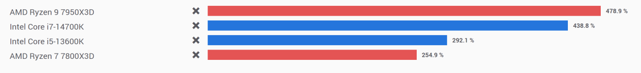

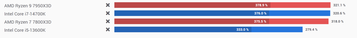

Hier mal als Beispiel:
Hier hast du genauso ein White Build. Du hast aber bessere Preis-Leistung und du hast vorallem mehr Leistung als bei beiden anderen Builds.
7950X3D vs 7800X3D vs 14700k vs 13600k:
Gaming:
Cinebench R20 (Multicore):
Die Intel CPUs sind nur im Bereich Single Core etwas besser, das ist aber in Relation zum Preis, der Abwärme und vor allem Effizienz absolut nicht gut.

Finds nicht gut, aber gut das ist meine Meinung.
Gaming:
