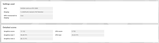

Guten Abend Zusammen,
könnt Ihr mir bitte sagen, ob die Performance meines PC's zu den Komponenten passt (in diesem Fall allgemein im Time Spy)?
Hab den Dubaro Support mal gefragt und da kam die Antwort, dass alles um den Durchschnitt herum ok ist.
Bei Spielen wie Avatar drehen alle Lüfter wie verrückt, die Temperaturen sind locker mal 90-95 Grad. Auch hier kam die Aussage, dass das normal sei.
Die Frage kommt auch nur Zustande, da ich schon paar mal Probleme mit dem PC hatte. Netzteil Defekt (2x), "Schleifgeräusche" aus dem vorderen Bereich des Gehäuses, Extrem laute Lüfter und gab auch schon oft genug den Fall, wo der PC komplett abgeschmiert ist, ohne Grund.
Ich hoffe Ihr könnt mir da mal ein Feedback da lassen.
Falls Infos fehlen gerne Bescheid geben.
Hier noch die Specs und Ergebnisse vom Time Spy Benchmark.
Vielen Dank im Voraus.

Hattest du irgendwelche Spiele im Hintergrund laufen oder ähnliches?
Instinktiv würde ich sagen, dass du minimal drunter bist.

Ich würde sagen das dein CPU ein Problem hat, er taktet sofort runter wenn die Grafikkarte im Spiel ist. Installiere mal HWinfo, starte nur Sensoren. Dann Timespy laufen lassen und danach alle Sensoren per Screenshot von Hwinfo posten
Und das Tool CPU-Z installieren und die Reiter Memory und Mainboard posten
Erstmal Danke für die Unterstützung. Hier die Ergebnisse:

Wenn ich das richtig sehe haste kein DOCP Profil geladen und der RAM läuft nur mit 2133 Mhz.
Wenn du das anmachst sollte der Score noch nen bissel hochgehen.
Vorher kannste aber mal nen Bios Update machen deins ist noch von 2021.
Auch hier Danke für den Tipp. Hab das mal gemacht. Hab den Gamebooster im Bios aktiviert, das DOCP Profil draufgeladen und das Bios update gemacht. Der Score ist auf jeden Fall hochgegangen. 1705160478095.png
Vielen Dank für die Unterstützung.
Nach dem Bios Update laufen die Gehäuselüfter aber gefühlt auf dem Maximum, kennt jemand dafür auch eine gute Lösung? Z.B. eine gute Lüfterkurve.

Ich hab zB meine Gehäuselüfter dauerhaft auf 7Volt stehen oder bei dir im Bios 1000umi. Das musst du austesten.
