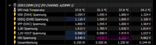

wahr erfolgreich ohne das er abgestürzt ist
Muss aber noch sagen das die Grafikkarte im mom auf 70 % nur läuft wollte das auch schauen ob das System da stabil bleibt hab aber letzte Woche die auf 100% gehabt und einen stresstest Cinebench erfolgreich durchgeführt echt ich weiß nicht was das verursacht meine Vermutung liegt auf dem Netzteil aber ka

erstens stimmt was nicht mit der Eingangsspannung des RAMs , die sollte 5 Volt betragen und nicht 8V oder 4.6V
@Nobbi56
Dann ist dein RAM XMP wohl nicht aktiv, er fährt mit 4800mhz und Cl40, stecken die Riegel in Slot A2 und B2 ( der linke Slot am CPU muss frei bleiben, dann ein Riegel und dann wieder einer frei )
Und deine RTX taucht in den Sensoren nicht auf

Und siehe da, deine Vin Spannung des Rams ist nun um die 5V
