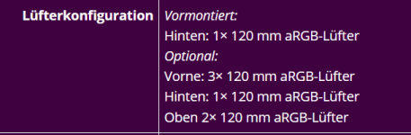

Das hier? Da ist alleridngs kein Seitenlüfter verbaut, oder meinst du damit den Lüfter auf dem CPU-Kühler?
Aus der Bescheibung:
Da gäbe es also noch einige Upgrade Optionen für eine verbesserte Belüftung/Kühlung: du könntest z. B. vorne noch zwei einsaugende und im Deckel einen ausblasenden Lüfter montieren, dann hättest du jeweils 2 intake- undsn outtake Lüfter (wobei die vortderen lüfter durch die weitgehend geschlossene Front etwas behindert werden, aber besser als gar keine Frischluftzufuhr). Wenn es mit ARGB sein soll:
Da sind sowohl die Kabel für die Drehzahl als auch für die LED als daisy chain Verbindung ausgelegt, d. h. du benötigst nur jeweils einen Mainboardanschluss. Das Asus Board hat insges. 7 x 4pin PWM Anschlüsse für die Lüfterdrtehzahl sowie 3 x 3pin ARGB Anschlüsse für ARRGB, solte also passen.
