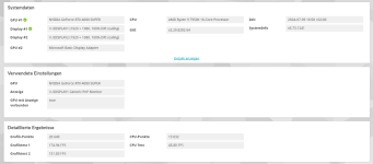

Hier ist der Benchmark von Timespy.

Zu wenig Punkte für die GPU aber sie zeigt an das der Treiber der Microsoft Basic Adapter ist. Poste mal alle Graphen von Timespy. Irgendwo steht die Treiber Übersicht
Auch hat dein CPU zu wenig Punkte. Überall fehlen dir ca 2000 Punkte.

Was bedeutet das mit dem Treiber von Microsoft Basic Adapter?

Erstmal sehen deine Graphen komisch aus. Lauter Spikes, das deutet auf einen BUG von Timespy hin , weil dein Bios vielleicht zu alt ist. Dann solltest du mal mit dem Tool DDU deine Gpu Treiber erneuern und mal den Chipsatztreiber des Mainboards installieren. Der Basic Adapter ist die iGPU vom Prozessor, die wird nicht erkannt, da fehlen Treiber! Installiere mal das Tool CPU-Z und poste die Reiter von Mainboard und Memory.
