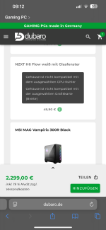

Zu 2.: Hast du mal einen Link zu dieser Angabe von Dubaro oder einen Screenshot? Kann ich auf Grund der Angaben zum Geh. und zur gPU bei gh auch nicht nacxhvollziehen...:unsure:

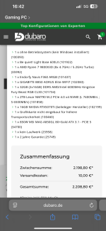

Guten Morgen und vielen Dank für die Ausführlichen Antworten, vielleicht ist es doch besser wenn ich jetzt erstmal mit einem von Dubaro fertig Konfigurierten starte und für die Zukunft mich da besser aufstelle. Ich habe mal ein Screen vom Handy hochgeladen und würde da gerne mal deine Meinung zu hören. Kann ich die Wasserkühlung hier ändern ? Zu Luftgekühlt? Ohne das es Probleme gibt ? Die ist Automatisch drin gewesen. Und ich habe noch ein Screen hochgeladen mit dem Nxzt 6 aber das ist halt fast nix sagend mit dem Screen. Wenn du einen konfigurieren aussucht und das Gehäuse ändern willst steht das bei den Nxzt Gehäuse , komisch ist aber so 🤪 Liebe Grüße

Hey vielen Dank ich habe den PC jetzt mit dem Lüfter bestellt. Ich habe die Konfi wie auf dem Bild genommen 😎 Beste Grüße Sascha
