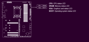

Ich habe heute mein aller ersten PC zsm gebaut und es kommen Fehlermeldung von Main Board. Einmal 99 und 00 und ich habe einfach kein bild

Poste mal bitte deine Hardware.
Oftmals wird der zweite ATX Stecker am Netzteil nicht eingesteckt. Dann Das EPS Kabel oben links am Mainboard muss gesteckt sein. Der Ram musst auf Slot A2 und B2 gesteckt sein.

Bei den Roten Pfeilen müssen beide ATX Stecker gesteckt sein, beim gelben Pfeil muss das EPS Kabel rein das oben links zum Mäinboard führt.
Code 99 besagt das er ein Problem hat irgendeine IO Hardware zu starten. Kann alles mögliche sein.

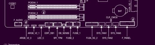

irgend welche USB geräte angeschlossen? mach mal Maus und Tastatur raus, alles was USB hat abstöpseln
Es gibt einige User im Internet die dieses Problem haben, entweder sind alle zu doof das Mainboard richtig einzurichten oder dieses Mainboard hat nen Knall.
Ich tippe auf letzteres ;)
Lies mal diesen Thread durch, am Ende wurde ein bestimmter Knopf auf dem Board gedrückt und es lief plötzlich
oben Rechts mal den RESET Knopf drücken wenn der PC aus ist
