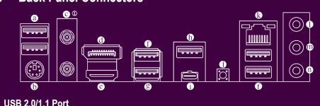

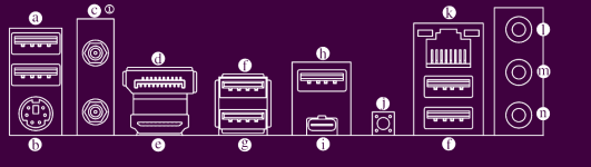

zumindest wenn du die GraKa ausbaust und den Monitor ans Mainbaord anschließt, sollte das NT kein Problem sein.
Welcher CPU Kühler ist verbaut? Evtl. mal die Montageschrauben etwas lockern, ein zu hoher Anpressdurck kann zu Bootproblemen führen.,
RAM Sticks auch wirklich auf ganzer Länge komplett eingerastet uind Kipphebel an den Slotenden wiede r nach oben geklappt?
Einzige Option wäre dann mMn noch ein BIOS Update miottels USB BIOS Fladhback, soltle es dann auch nicht booten, müsstest du es wohl retournieren.
(anderes Board, aber Verfahren ist identisch).
Der Stick mit dem neuen BIOS muss in den USB Port "g": und "i" ist der Q-Flash.Button (s. Video)

Der BIOS flash hatte nichts geholfen. Habe daurafhin das Mainboard ausgetauscht, jetzt bootet der PC normal. Mein Netzteil habe ich ebenfalls auf 850W geupgraded.
