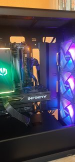

ich habe vor Kurzem einen Gaming-PC selbst zusammengebaut und stehe jetzt vor einem Problem: Beim Einschalten bekomme ich kein Bild auf dem Monitor, und das Mainboard zeigt eine Dauerhafte orangefarbene DRAM-Fehler-LED.
Meine Komponenten:
  • Mainboard: ASUS TUF Gaming B650 Plus
  • CPU: AMD Ryzen 5 7600X3D
  • RAM: Viper Venom DDR5, 64 GB (4x16GB)
  • Grafikkarte: RTX 5060 Ti Infinity Palit
  • Netzteil: be quiet! Pure Power 12M 850W
  • Gehäuse: Silentware Air 100 ATX
Was ich bereits getestet habe:
✅ RAM-Slots überprüft (verschiedene Kombinationen getestet, nur ein Stick verwendet) ✅ CMOS-Reset bewusst vermieden (hatte damit in der Vergangenheit Probleme) ✅ Alle Kabelverbindungen überprüft (Netzteil, GPU, CPU-Strom) ✅ Monitor richtig angeschlossen (verschiedene Ports probiert) ✅ GPU-Lüfter & hinterer Gehäuselüfter starten nicht
Ich bin mir ziemlich sicher, dass ich die CPU richtig eingebaut habe (Pfeil zu Pfeil, sauber mit Kühlpaste, Fera 5 Black ARGB montiert). Dennoch startet der PC nur mit der leuchtenden DRAM-Fehler-LED, aber ohne Bild.
Hat jemand eine Idee, was ich noch testen könnte? Könnte es am BIOS liegen, oder ist vielleicht eine Komponente defekt? Würde mich über jede Hilfe freuen! 🙏

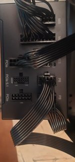

Ist das 24Polige Kabel mit zwei Steckern am Netzteil angeschlossen?

Beides Steckt im Netzteil drin

Auf deinem Bild ist der Ram falsch gesteckt, aber ich gehe davon aus das du mit allen 4 Riegeln bereits getestet hast. AM5 Systeme brauchen für den ersten Boot teilweise 5min und länger, also mal laufen lassen.
Mach ruhig den Cmos resett, sollte eigentlich nix schief gehen, es setzt nur das Bios auf den Werkszustand zurück.
Du hast die GPU per PciE Normalo Kabel angeschlossen? Warum nicht das 12VHPWR Kabel?

Normalerweise habe ich 4 Riegel drin, aber bei dem Bild, ich geschickt hatte, war ich beim Test der Riegel, weshalb es vielleicht falsch wirkt.

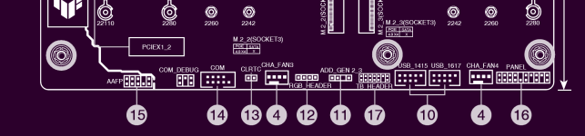

CMOS reset ist BIOS auf Standardwerte zurücksetzen ;)
Dazu musst du die Anleitung im Mainboarsd-Handbuch befolgen, alles andere ist nicht zielführend
Der Header ist Nr. 13:

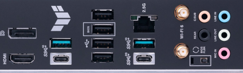

Falls das BIOS reset erfolglos bleibt, versuche es mit einem BIOS update mittels USB BIOS Flashback:
Aktuelles BIOS hier:
Achte darauf, den USB Stick mit dem neuen BIOS hinten in den richtigen USB Port einzustecken:
Die Flashback-Taste ist an der I/O Blende rechts unten.
Vergiss nicht, die BIOS Datei vor dem einstecken des USB Sticks umzubenennen, s,. Nr. 5 der Anleitung!
