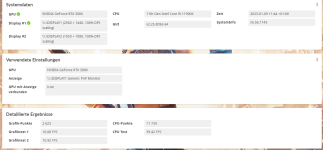

Hier mal Screenshots von 3D MARK

15.114
3.514
Uii, die läuft 100% Last und kommt nix bei rum. Mach mal HWinfo drauf. Dann alle Sensoren posten. HWinfo an lassen. Nochmal Timespy dann HWinfo Sensoren posten. Dann Furmark drauf machen. Stresstest und die Anzeige oben links posten.

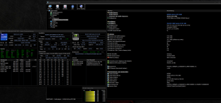

das ist jetzt von HWInfo
15.114
3.514
Ja das soll so sein. Dort kann man zB 0,1Volt. Mehr Spannung geben. Genau HWinfo auflassen. Timespy und dann alle Sensoren von HWinfo Posten, sind drei vier Übersichtsseiten. Festplatte und Netzwerk kannst du im Reiter schliessen, brauch ich nicht für die Diagnose
