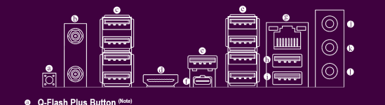

Also ich sehe als einzige Option noch ein BIOS Update mittels USB BIOS Flashback. (= QFlash Plus)
Hier wird gezeigt, wie da sgeht, ist zwar ein anderes Board, aberähnlich und das Verfahren ist identisch:
Die neueste bIOS Verison ist F3b:
Der QFlash-Plus Button ist hinten linlks an der I/O-Blende; der uSB Stoick mit dme neuen BIOS muss in den USB Port (i):
Hier noch mal als Textanleitung:
Vergiss nichrt, den USB Stick zuerst mit FAT 32 zu formatieren und die BIOS Datei nach dem Herunterladen auf den Stick umzubenennen!
Mega es hat funktioniert der Pc läuft wieder danke vielmals
