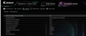

Dann kannst du mal im Bios den PciE Port der GPU von Auto auf Gen4 umstellen, einige 5000er Nvidias zicken mit PciE 5.0 rum, also umstellen auf 4.0

nee, im Settings Reiter im Bios müssten die PciE Slots aufgeführt sein, dort kann man jedem Slot eventuell eine Express Generation zuweisen, könnte der Link Speed sein
