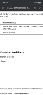

welches Netzteil ist es genau?
24poliger und 8poliger Stromanschlss am Mainboard überprüft?
