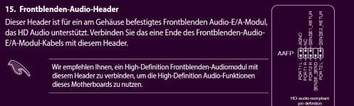

Überprüfe den festen und korrekten Anschluss des Frontaudio-Steckers des Gehäuses am Mainboard:
