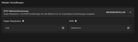

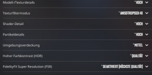

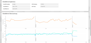

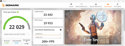

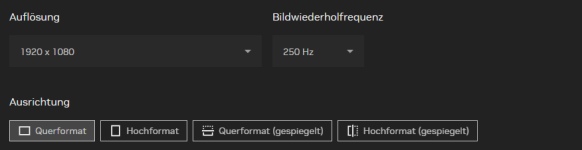

Servus liebe PC-Experten,
ich habe folgendes Problem:
Ich habe mir vor 2-3 Wochen einen neuen PC gekauft dieser funktionierte anfänglich auch einwandfrei und ich hatte keinerlei Probleme und konnte alle Spiele (CS2 und LoL) konstant auf 240 Fps spielen (habe die Fps gecapped).
Seit 2-3 Tagen habe ich allerdings das Problem das es bei beiden Spielen zu Fps-Einbrüchen kommt. Immer mal wieder sind die Fps bei den 240 aber jenachdem in welchen Situationen (LoL Teamfights, CS bei Fights oder wenn viel gesmoked ist, Atakhan spawnt etc.) droppen die Fps auf 170-200 und es fühlt sich laggy an.
Das war zu Beginn nicht so und ich hab keine Ahnung woran das liegen könnte…
Bin kein PC Experte, aber normalerweise sollten die Komponenten doch locker in der Lage sein 240fps konstant in den beiden Games zu halten (hat zu Beginn die ersten 2-3 Wochen ja auch funktioniert).
Währenddem zocken läuft meistens Discord und Chrome (Twitch Stream). Zusätzlich laufen im Hintergrund die Nvidia App, Logitech G Hub und Govee (zur Verwendung eines Ambilight).
Xbox Game Bar ist deaktiviert, Windows Spielmodus ist aktiviert, Nvidia Overlay ist aus und das Discord Overlay ist aus.
Im Zeitraum seitdem die Fps-Einbrücge eintreten wurde ein Nvidia Treiberupdate installiert (habe ich dann wieder auf die alte Version gedowngradet) verhalf aber zu keiner Verbesserung, deshalb hab ich wieder das neuste Update installiert.
Sonst wurde nichts am System oder an den Spiele Settings in diesem Zeitraum verändert.
Der PC läuft meistens 10-14 Stunden pro Tag, da ich auch davon arbeite (100% HO). Deshalb ist auch Wireguard installiert und darüber wird eine VPN Verbindung auf meinen Arbeitsrechner hergestellt.
Manchmal lass ich Wireguard in der Taskleiste aktiv und trenne nur die VPN Verbindung einen Unterschied bei meinem Problem macht es nicht egal ob ich es komplett beende oder in der Taskleiste aktiv lasse das Problem besteht weiterhin. Wollte es dennoch erwähnen.
Außerdem habe ich den Bildschirm ausgetauscht von einem 144Hz AOC (Modellname weiß ich leider nicht mehr) zu einem 280*Hz Monitor.
Infos zum neuen Bildschirm sind weiter unten.
Mein Setup:
Gehäuse: be quiet! light Base 600 LX
Mainboard: ASUS Prime Z790-P Wifi
Bios Version 1805 vom 30.10.2024
Windows 11 (24H2)
CPU: Intel Core i7-14700KF
GPU: Nvidia RTX 4070 PNY Verto LED TF OC 16GB - GDDR6X
RAM: 32 GB - Corsair Venegeance RGB DDR5-5600 MHz
Prozessorkühler: AIO be quiet! light Loop 360mm
SSD: 1TB Samsung 990 Pro
Netzteil: 850W be quiet! Pure Power 12M
Maus: Logitech G Pro Superlight 2 (2k Pollung Rate)
Alle aktuellen Treiber sind installiert (Windows, Nvidia und für den Prozessor).
Auf Viren und Malware wurde mit Avira Free und Windows Schnelltest geprüft und nichts gefunden.
Der PC wurde so gekauft und war bereits zusammengebaut.
Der PC hängt an einer Steckdosenleiste mit 3 Slots, die anderen 2 belegen die Stromstecker der zwei Bildschirme.
Monitor 1: 280Hz (in Windows 250Hz) AOC C27G2Z3/BK
Adaptive Freesync am Monitor ist aktiviert
Monitor 2: 60HZ Benq RL2455

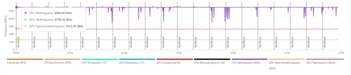

Anbei füge ich noch Bilder des 3dMark Tests Time Spay, eines Benchmarktests von 3dMark Steel Nomad Stresstest, CPU-Z u. Gpu-Z Werte, HWMonitor Infos, Nvidia Einstellungen, LoL und CS2 Settings, Govee Einstellungen, Task-Manager Ausladtung der Prozesse die beim zocken laufen und Bilder vom PC und wo er steht (um unzureichende Luftzufuhr auszuschließen) bei.
Falls sonst noch Informationen benötigt werden, gerne einfach sagen :)
Falls unnötige Infos dabei sind einfach ignorieren. Ich wollte es nur so detailliert wi möglich beschreiben.
Schonmal danke im Voraus für die Hilfe!

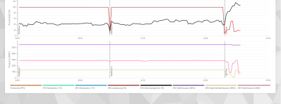

So hab gerade mal 20min CS2 gespielt. Das sind die Werte die HWinfo ausgibt.
Da ich morgen früh raus muss werde ich das mit den Updates rückgängig machen morgen früh erledigen und dann nochmal den Benchmarcktest durchführen LoL und CS Testen und ein Update geben ob es sich gebessert bzw. verändert hat.

Ich sehe Nix wirklich auffälliges in HWinfo. Das Game nutzt die volle Kraft der CPU nicht, diese zieht nur 140Watt aber das wird normal sein, jedes Game ist anders
