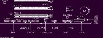

Versuche es auch mal mit einem BIOS reset/cmos clear: Dazu PC ausscxxhalten und vom Netz ttennen und dann die beiden CLRCMOS Pins rechts unten auf dem Board ca. 20 sec. mit einem Schraubendreher überbrücken.

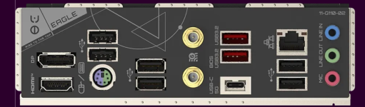

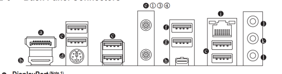

Wenn alle snichts hilft, müstest du dennoch ein BIOS Update mittels des USB Flashback Features versuchen. Die Methode ist nicht immer zuverlässig, manchmal muss man es mehrfach und/oder mit verschiedenen uSB Sticks versuchen, sollte aber irgendwann klappen. Hier eine Anleitung:
WICHTIG: Der USB Stick mit der neuen BIOS Version muss unbedingt hinten in den unteren roten USB Port eingesteckt werden (ist mit BIOS USB 3.2 markiert)!
Die neuste BIOS Version ist F 41a, dabei könnte es sich aber um eine Betaö-Verison handlen, daher würde ich die letzte finale Verison F40 vom 20.5.2026 wählen:
Und nicht zu früh abschalten! Der erste Boot kann bei AM 5 mehrere Minuren dauern, warte 10 Minuiten ab!
