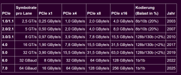

Bei der Wahl des Mainboards für die Capture Card kannst du dich an dieser Übersicht über die PCiee Bandbreiten orientieren, da die PCIe-Schnittstelle sowohl aufwärts- als auch abwärts kompatibel ist::
Q: https://www.elektronik-kompendium.de/sites/com/0904051.htm
Die Elgato Karte ist mit PCIe 2.0x4 angebunden und benötigt somit eine Bandbreite von mind. 2,0 GByte/s.
Das Gigabyte Board hat 2 Steckplätze mit einer PCIe 3,0 x1 Anbindung und somit nur eine Bandbreite von 0,97 GByte(s, wäre also tatsächlich ungeeignet.
Das Asus Board hat dagegen einen Steckplatz mit PCIe 4.0x4 = 7,8 GByte/s und zwei mit 4,0x1= 1,90 GByte/s, d. h. nur der erstgenante wäre für die Capture Card ausreichend.

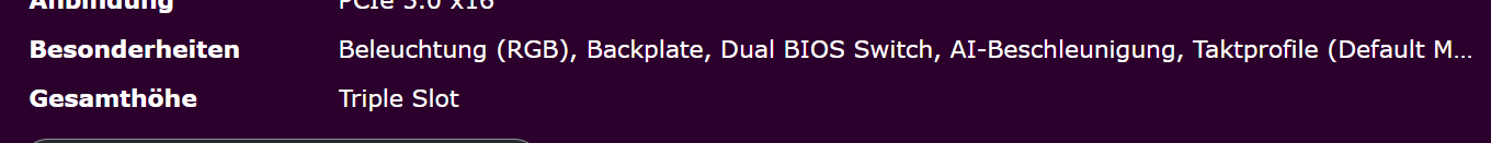

Beim Asus Board wäre wie gesagt nur der PCIe 4,0x4 Steckplatz geeignet, der liegt 3 Slots unterhalb des GraKa Slots:
Das bedeutet, dass er nicht mehr nutzbar ist, wenn man eine GraKa mit einem Kühler verbaut, der 4 Slots breit ist.
Die MSI RTX 5080 ist "nur" 3 Slots tief, belegt somit den primären PCIe 5.0-Slot und die beiden darunter liegenden. Der PCIe 4.0x4 Slot kommt erst als nächster, das sollte also noch passen (lediglich die BIOS Batterie wäre verdeckt, so dass man für einen Wechsel die GraKa ausbauen muss, aber das ist unerheblich, da diese gewöhnlich mehrere Jahre hält).

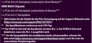

Bleibt noch die Thematik eines evtl. lane sharing:
Lt. Handbuch teilt sich der PCIe 4.0x4 Slot die Anbindung an den Chipsatz mit dem M.2 3-Steckplatz:
Du musst somit beachten, dass du bei Einbau der Capture Card in den PCIe4.0x4 Slot keine dritte SSD mehr verbauen könntest!
Wenn du dir die Option von 3 M.2-SSDs bewahren willst, müsste man evtl. doch nach einem Board mit X870/E Chipsatz suchen, da diese wie gesagt über mehr Schnittstellen und Optionen verfügen.
