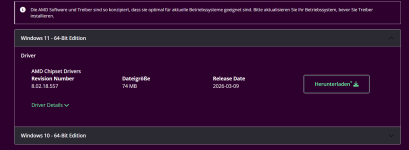

Falls Selbstbau oder Fertig-PC ohne Win: Ist der aktuelle AMD Chipsatztreiber installiert?
Dieser ist es :
