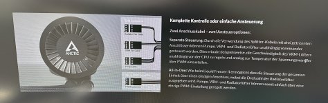

Ein paar Teile sind gestern schon gekommen und ein wenig haben wir schon montiert was ging … die graka und wakü fehlen noch … was mich allerdings stutzig gemacht @Nobbi56 @Willi2505 hat das der fan4 pump Anschluss ganz unten am mainboard ist und oben wie gewohnt ein CPU Fan und ein CPU opt . Ich hoffe das das Kabel der Pumpe lang genug ist sie am Mainboard anzuschliesen
Oder kann man die 3 Pumpe und Lüfter wenn ich mich nicht verlesen habe alle verbinden und an den CPU Fan stecken das wäre ja am einfachsten… bzw. wenn man will die Pumpe auch an den CPU opt anschluss

es gibt bei dieser AiO zwei Anschlussoptionen: entweder die Lüfter auf dem Radiator, die Pumpe und den VRM-Lüfter zusammen über das All-in-one-Kabel an einen einzelnen Lüfteranschlus des Boards anschließen, oder jede Komponenten einzeln an drei verschiedene Header anschließen. Die 2. Methode hat dne Vorteil, dass man jede Komponente im BIOS einzeln regeln kann.
Ich würde daher die 2. Methode vorziehen, ggf., könnt ihr euch ja PWM-Verlängerungskabel besorgen, falls die vorhandenen Kabel nicht lang genug sein sollten.
Ihr müsst dann alelrdings schauen, ob ihr noch genug Lüfteranschlüsse für Gehäuselüfter übrig habt, falls diese ebenfalls direkt an das Board angeschlossen werden. Es gibt aber auch dafür eine Lösung, nämlich PWM-Splitter.

Bei der Arctic AIO nach der Installation nicht erschrecken. Die Pumpe ist etwas nervig laut ohne Einstellung der Lüfterkurve. Kannst bedenkenlos auf 50% runter drehen, dann ist sie eigentlich nicht mehr hörbar und kühlt immer noch mehr als genug (zumindest 7800x3d als auch 9800x3d).
