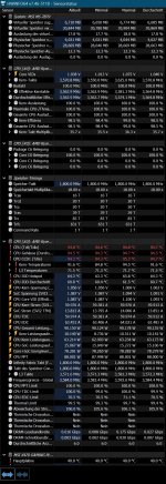

Was sehr interessant wäre , wären mal deine Temperaturen. Eventuell hier mal bitte HW INFO drauf machen und die Sensoren Posten =)

Dukemon
Mai 6, 2023
68
OK und das bedeutet das du eigentlich 2 oder 3 hast ?
Das bedeutet, dass ich nur diesen einen Monitor verwende. Ich habe noch einen Fernseher der mit HDMI verbunden werden kann. Aber meistens ist er nicht mit dem PC verbunden. Auch jetzt nicht, am neuen System noch gar nicht.
Am 19. habe ich bei der Grafikkarte die Leistung reduziert auf 1130 mV. Spielen ist damit bis jetzt möglich gewesen.

Klingt Legitim. Aber wie ich schon oben Geschrieben habe , überlegst du deine CPU auch mal zu Upgraden ?
Nicht die EREIGNISANZEIGE sondern die ZUVERLÄSSIGANZEIGE
Und dann auf HARDWAREFEHLER ... =)
Des weiteren bitte die Anderen Schritte noch machen ... Danki =)
DIESE HIER :
Deine Zuverlässigkeitsanzeige sagt dir schon das du wohl ein Hardware Fehler hast, klick bitte mal Doppel auf alle 3 Hardwarefehler und Mach ein Screenshot.
Des weiteren wäre es denke sinnvoll hier mal "BLUESCREEN-VIEW" runter zu laden und zu starten, sowie auch ein Screenshot zu machen
Zu Bluescreenviewer geht es hier:
Deine Sprache , In dem Fall German, Auswählen und Runterladen =)
Deine Neustarts werden wohl durch ein Software Fehler hervorgerufen, oder irgendwas stimmt nicht in deinem PC.
WO Stecken die RAM Riegel ? Kannst du bitte ein Foto Machen und hier Posten ?
Alles was ich jetzt von dir verlange dient nur um dir zu Helfen, und um auch gewisse sachen auszuschließen .
BTW. Welche Programme Laufen so in deinem Hintergrund , bzw. sind in der Taskleiste ( Bei der Uhr )
Dukemon
Mai 6, 2023
68
Warum hast du solche Software überhaupt drauf ? die können dir auch ziemlich Quer Kommen
Das MSI Center wurde vom Bios Update drauf geworfen und habe den Installer alle weiteren aktuellen notwendigen Treiber für den Chipsatz und co herunterladen lassen.
denkst du eventuell noch über ein Update deiner CPU nach ? BZW Auch CPU-Kühler ?
Eigentlich nicht solange diese CPU es noch tut. Vorhin beim Prime95 Test war die Temperatur bei 94Grad und konnte nebenbei entspannt auch noch andere Dinge machen, zum Beispiel Paint für die Bildschirmfotos benutzen.
CPUs sind nicht gerade billig und ich habe bereits mir eine teure Grafikkarte gegönnt.
Den Kühler vielleicht.
Beim BluescreenViewer verstehe ich nicht wie der funktioniert. In den Standardeinstellungen findet er kein Minidump Ordner. Und die memory.dmp von Windows existiert ebenfalls nicht auf meinem Rechner.
