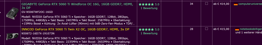

Na ja, also aktuell liegt die Gigabyte RTX 5060Ti 16 GB bei 414 und die Inno 3D bei 415 €, also den 1 € mehr solltest du gerade noch verkraften und dir die Inno3D gönnen können...:p
Aber sehr unsicher, wie lange die Preise noch so bleiben, also ich würde nicht zu lange warten!
