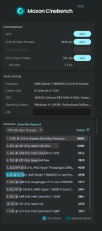

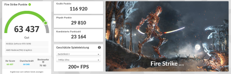

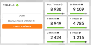

So, anbei der Ergebnisse. Einmal Cinbech Single und Multi und einmal den Firestrike. Ich hab in 3DMark noch zusätzlich das CPU-Profil mal laufen lassen:
Also 3DMark scheine ich im Average zu liegen. Singlecore bei Cinebench liegt auch im Mittel. Nur der Multicore bei Cinebench weicht ab, da hab ich 4190 und laut Rangliste sollte ich 5312 haben.
Sieht das jetzt normal aus? Frage bleibt halt, warum ich bei DX12 in 3DMark statt 15k nur 11k mache...
EDIT: Vlt noch als Hinweis: Die maximale Leistungsaufnahme der CPU lag bei 99W und die maximale Temperatur während der Tests bei 61,2°C. Also das scheint alles absolut normal zu sein.
17.407
4.457
Ja der Multi ist etwas niedrig, möglich das der CPU nicht voll boostet wenn alle Kerne aktiv sind.
Wenn der Cinebench Multi läuft, mach mal nebenher HWinfo auf, starte nur Sensoren und lass laufen. Da dieht man wie hoch die Kerne boosten.
Sollte um die 5200mhz liegen pro Kern.

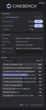

mach mal Cinbench 2024, hier hast du einen Vergleich mit einem User der hier im Forum auch hilfe sucht, bei ihm liegts wohl an der GPU. er fährt auch einen 9800x3D, schau dir mal sein MP ratio an, es liegt fast bei 10 deins bei 7,7
Scrabbl
Dez 26, 2025
8
Komm ich nicht hin, hab mit 2024 dasselbe Ergebnis:
Die Kerne ziehen aber voll durch, ich hab auf allen 5200+ MHz.
Sieht man jetzt nur noch in der "MAX" Spalte, weil ich während des Tests kein Screenshot machen wollte.
Derweil hab ich mich mal schlau machen wollen, wie die MP Ratio so normalerweise eigentlich sein sollte.
Da stand dann aber, im Idealfall ist sie so hoch wie der Prozessor Kerne hat, in meinem Fall wäre das 8x. Stand aber auch dabei, typischerweise ist sie aber etwas niedriger. Das würde sich ja mit meinen Ergebnissen decken.
Wieso hat der User da fast 10x? Und inwiefern war bei ihm die GPU schuld? Könntest du den Thread mal bitte verlinken. Danke.
