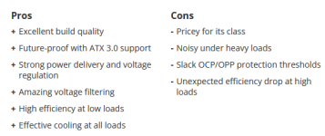

MSI Netzteile sollen zwar gut sein aber da soll es deutlich bessere geben.. 3,5k PC..
Same bei der MSI-Wasserkühlung ich bin für einen Arctic Liquid Freezer III 360 ARGB.. wenn wirklich Wasserkühlung sein soll.
Zwecks dem Netzteil gibts auch nicht so positive Sachen:
Klar muss nicht heißen, dass dieses Netzteil scheiße ist.. aber es ist teurer als die Konkurrenz... z.b auch 1000W beQuiet
Aber musst du dann schauen, vielleicht auch schauen was die anderen sagen.. hab mit MSI im Bereich Kühlung und Netzteil kaum was zu tun gehabt
