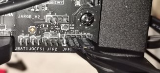

8. Kabel für Power-LED + und Power LED -, Reset Switch und Power-Switch gemäß Anleitung an JFP1 montiert.
9. Netzteil an Strom angeschlossen und eingesteckt. Darauf geachtet dass das Netzteil auf 1 steht.

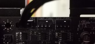

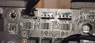

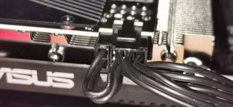

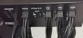

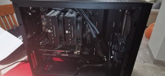

Leider startet mein PC nicht!! Ich weiß nicht mehr weiter. Kann bitte jemand helfen? Gerne hier auch noch Fotos vom Aufbau:

Ok, hat sich das Problem mittlerweile bei dir gelöst? Ich konnte den PC mittlerweile starten, ein Kabel war nicht richtig drin! Allerdings habe ich nun Probleme mit der Installation von Windows über USB-Stick. Es wird mir folgende Fehlermeldung angezeigt: your device ran into a problem and needs to restart. Gibt es da Abhilfe?

Übrigens: Mein Kabel für PCIE hat ja 2x 8 Pin Anschlüsse. In die oben aufgelistete Grafikkarte kann ich aber nur 1x Pins einstecken. Ich habe also nur den 1x Anschluss stecken in der Grafikkarte. Ist das so korrekt? oder muss man beide Stecker 1x 4 und 1x 4 einstecken?

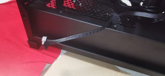

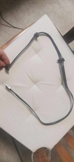

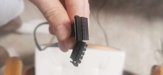

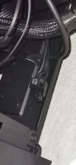

So, ich habe BIOS version 1.8 geupdatet und tatsächlich gibt es keine Probleme mehr Mit Fehlermeldung Bluescreen. Ich habe Windows 11 installiert und es läuft bisher alles super. Nur der PC brauch sehr lange zum booten (2-3 Minuten). Vielleicht muss ich hier nochmal die Einstellungen in BIOS ändern?. Außerdem habe ich mich gefragt für was folgende Kabel sind?
Vielen Dank für die ganzen Tipps!
Kaboom
Dez 21, 2023
18
Das sind SATA Anschlüsse für Laufwerke und so.

so PC startet jetzt innerhalb 10-15 Sekunden hoch. Die Grafikkarte war tatsächlich nicht richtig drin!
