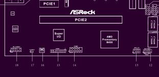

Was du noch versuchen könntest wäre ein BIOS reset/cmos clear:
1. PC auschalten und Netzkabel ziehen.
2. Die B beiden CLRCMOS 1 Pins links unten auf dem Board (Nr. 17) ca. 20 sec. mit einem Schraubendrehe rüberbrücken.
3. PC wieder einschalten und testen.
