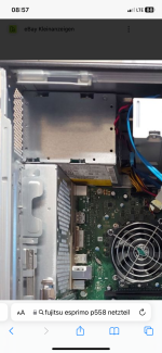

Ich habe einen alten Fujitsu Office PC erworben und wollte den aufrüsten. Dabei ist mir aufgefallen, dass das Netzteil nicht Standard aussieht. Vielleicht weiß ja von euch jemand ob das normaler ATX Standard ist oder ganz was anderes?!
Habe mal ein Bild angehängt 🙏

in Office-PCs wurden oft Netzteile /und Mainboards) mit proprietären Anschlüssen verbaut, die nicht dem ATX-Standard entsprechen. Allerdings betraf das vor allem DELL. Das NT sollte einen Aufkleber haben, am besten den fotografieren und hier hochladen.

das sollte keine atx norm sein, da ich oben uaf dem bild einen anschluss aufm board sehen den es im atx nicht gibt, also ist es proprietär wie nobbi sagt
dass kann man möglicherweise adaptieren oder es bedarf keinem upgrade, je nachdem was du vor hast zu verbauen

es gibt adapter von einem anderen aus der reihe, weiß nur nicht inwiefern dass passt, ist das oben aufm board ein 16pin stecker? und sonst kein weiterer stecker?
