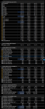

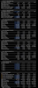

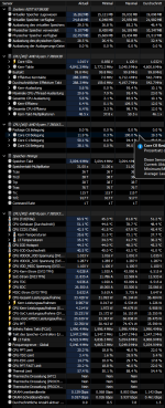

Moin. Mach mal bitte das Toll HWinfo drauf , starte die Sensoren. Jetzt mal zwei Minuten zocken, in der Hoffnung das es nicht einfriert, danach per Screenshot mal alle Sensoren von HWinfo posten. Welches Netzteil hast du verbaut? Welche Kühlung hast du verbaut?

Die Sensoren sind alle als Datei Anhang in dieser Antwort. Getestet wurde das Spiel MW2 welches nach kurzer Zeit den Geist aufgegeben hat.

Ich kann nix ungewöhnliches entdecken in HWinfo. Hast du die alte Festplatte in den neuen PC gebaut und Windows einfach weiter benutzt?
