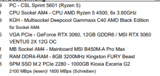

Danke schonmal, ich denke, ggf. hat das Board nur 2 Riegel. Ich habe den so fertig gekauft. Er hatte eine andere Grafikkarte, die ist getauscht. Hier die Komponentenliste:
Er hat noch ne 2 GB Samsung SSD. Hmm, vielleicht muss ich mal aufschrauben...
14.104
3.181
Tzzzz ich Depp. Jupp, hat nur zwei RAM Slots ;) Standard wären 4 Slots. Dann mal beim PC Start die F2 oder DEL Taste hämmern, und im Bios DOCP aktivieren. Springt dir auf der ersten Bios Seite gleich ins Auge
