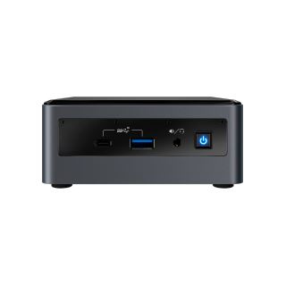

Alles klar danke! Und was denkst du von so einen Mini pc?
Jetzt nicht genau dieser..
25.392
11.805
klar kann man auch verwenden nur muss du dir dann immernoch ssd und ram kaufen (meines wissens nach) und du kannst kaum was vernünftig spielen, weil die integrierte grafikeinheit wirkllich schlecht ist (wenn du mal was spielen willst)
