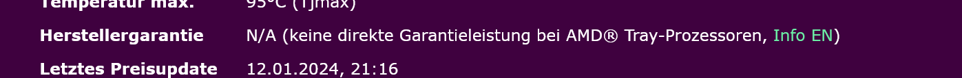

ich würde wenn möglich den Ryzen 5 7600 nehmen, der hat erstens volle Werksgarantie und zweitens eine eigene Grafikeinheit. Diese kann nützlich sein z. B. beim debuggen oder wenn die GraKa ausfällt und man aber dringend auf den PC angewiesen ist (Schule, Studium, Beruf...)
Die Zusammenstellung ist soweit okay, allerdings ist da noch die alte RX 6800 XT verbaut, zum annähernd gleichen Preis bekommt man schon die neuere RX 7800 XT, ist mMn ein kleiner "Schönheitzsfehler".
Preis ist für einen Fertig-PC aber noch akzepzabel.

Die volle Garantie von AMD gibt es nur bei Boxed.Modellen, s. Hinweis bei gh zum 7500 F:
Das bedeutet, wnen die gesetzliche Gewährleistungsfrist abgelaufen ist und Dubaro keine eigene längere Garantie gewährt, bekommst du von AMD bei einem defekt keine neue CPU. Allerdings gehen CPUs bei bestimmungsgemäßem Gebrauch nur extrem selten innerhalb von 10 Jahren kaputt.
Wenn du auf den 7600 gehst, könntest du checken, oib du bei Dubaro den PC ohne GraKa kaufen kannst und ob dann evtl. das eingesparte Geld für eine RX 7800 XT ausreichen würde. Andernfalls wäre das auch nicht so tragisch, die RX 7800 XT ist nicht viel schneller als die RX 6800 XT: Man weiß alleridngs nicht, ob SMD irgednwann neue Features bringen wird, die dann evtll nur für RDNA 3 Karten (= Radeon RX 7xxx) gelten, aber das ist rein spekulativ.
Reactions: Matman_10

Ah, alles klar, das ist ja interessant, habe ich tatsächlich nicht gewusst, danke dir an dieser Stelle. Ich hoffe mal, dass ich kein Pechvogel sein werde mit der Haltbarkeit der CPU. ^^
Bezüglich der GPU habe ich mir zahlreiche Vergleiche zwischen der 6800 xt und der 7800 xt angesehen. Im Endeffekt kann ich nur das gleiche wie du feststellen. Das einzige was mir etwas Sorgen bereitet ist das Alter der 6800 xt (2024 schon 4 Jahre auf dem Buckel). Jedoch passt die Leistung heutzutage immernoch. Ursprünglich wollte ich eigentlich nur eine 6750 xt einbauen, also denke ich, dass ich mit der 6800er bestimmt zufrieden sein werde. :)
Den PC ohne Graka zu bestellen und stattdessen woanders eine 7800 xt aufzutreiben wäre garnicht mal so eine schlechte Idee.
