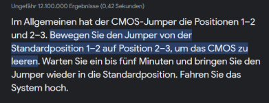

CMOS Reset Mal Durchgeführt ?

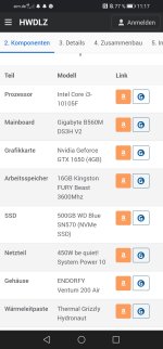

Um was für eine Hardware handelt es sich ?
Ich weiß nicht was ein CMOS Reset ist... Ich habe den PC bzw die Teile gekauft, eingebaut und wollte ihn starten und ins BIOS kommen, da ich einen USB Stick mit Windows habe aber mein Bildschirm sagt, dass er keine Verbindung auf VGA hat obwohl ich den HDMI auf VGA Adapter am Bildschirm habe.
Das ist das Problem was ich gerade habe.

Okey und ich würde gerne wissen was du überhaupt verbaut hast
dein problem habe ich verstanden
du bekommst von anfang kein bild
Eventuell hast du ein MAINBOARD was ein Bios Update brauch, was man über Qflash machen muss ...
CMOS RESET
Das habe ich mir eben durchgelesen. Werde ich versuchen wenn ich wieder Zuhause bin Vielen Dank.
Im Anhang sind die Komponenten des PC's
Damit wird das BIOS auf Werkseinstellungen zurückgesetzt. Kann bei Startproblemen helfen (abe rnicht immer).
Seit vielen Jahren werden Mainboards nicht mehr mit einem sog. Jumper ausgeliefert, daher wie folgt vorgehen:
  1. Schalte den PC aus und ziehe das Netzkabel ab.
  2. Finde die beiden CLR CMOS Pins auf dem Mainboard (s. Bild)
  3. Die beiden Pins mit dem flachen Ende eines Schraubendrehers für ca. 30 sec. überbrücken
  4. PC wieder anschließen und einschalten.
Wenn der PC startet, aber nach kurzer Zeit wieder ausgeht, könnte auch die CPU überhitzen; welcher CPU-Kühler ist verbaut?
