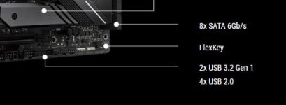

4 x USB 2.0 port(s) (4 at mid-board)
...und das aus dem Handbuch...
