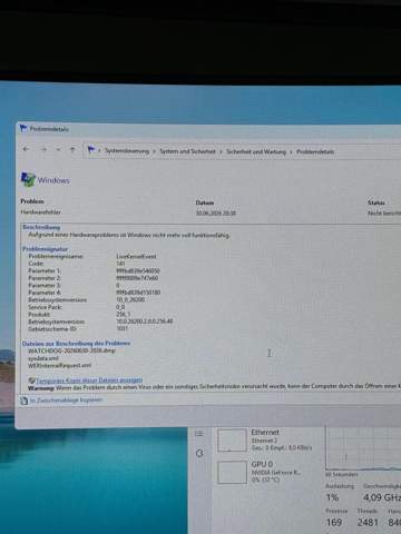

Ich habe nun tiefer im Windows-Zuverlässigkeitsverlauf nachgeschaut und handfeste Hardwarefehler gefunden. Windows spuckt mir dort unregelmäßig folgende kritische Fehler aus:
LiveKernelEvent 141 (Grafikkarten-/Treiber-Timeout im Hintergrund)
LiveKernelEvent 1a8 (Verbindungsfehler bei Hardware-Subsystemen / PCIe / USB)

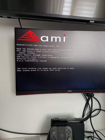

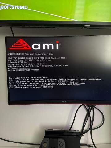

Dazu kommt, dass mein Mainboard den PCIe-Modus der Grafikkarte bei einem PC-Start schon mal von sich aus komplett von PCIe 4.0 auf PCIe 3.0 heruntergedrosselt hat. Ich habe das Gefühl, das System verliert kurz die Stabilität, fängt sich wieder ab und erzeugt dabei dieses extreme "Honig-Gefühl" bei der Maus.

Der Code LiveKernelEvent 141 weist in der Regel auf einen Hardwarefehler hin, bei dem der Windows-Treiber für die Grafikkarte abgestürzt ist und neu gestartet werden musste (Timeout Detection and Recovery, TDR). Der Code 1a8 steht meist im direkten Zusammenhang mit Problemen im Grafiksubsystem
Natürlich kann man sich auf Google Ki nie 100% verlassen, ABER es scheint mir zumindest plausihbel, da auch die Time-out-Fehlermeldung in aller Regel auf ein Problem mit der GraKa bzw. dem Grafiktreiber hindeutet. Und auch, dass PCIe 4.0 nicht funzt, dürfte damit zu tun haben.
