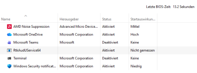

Und mache bitte mal einen Screenshot vom Autostart (-> Task Manager).
