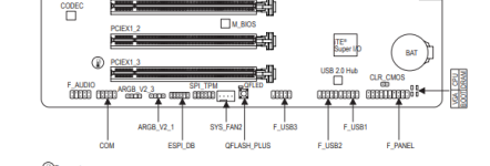

Mach doch mal ein Bios Upade, das geht auch ohne das alles funktioniert, du hast einen Q-Flash Plus Knopf . Kann sein das die Veränderung im Bios dir igendwas durcheinander gebracht hat. Nimme einfach das aktuellste Bios. Nach dem flash dann nochmal das CMOS Resett per Schraubenzieher.
