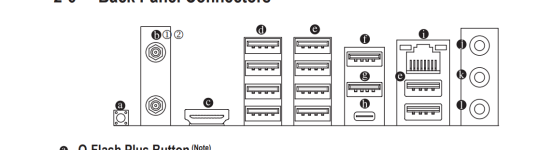

a = Q-Flash-Button
g = USB Port für USB BIOS Flashback, hier den USB Stick mit dem neuen BIOS einstecken!
Und nicht zu früh ausschalten, der erste Boot kann bei AM 5 mehrere Minuten dauern und der PC kann in dieser Zeit mehrfach rebooten!

Der CPU braucht F3 als Bios, die Gigabyte Liste geht aber erst mit F7 los, es gab extreme Bugs , deshalb kann man die alten Dateien nicht mehr downloaden. Wäre doof wenn du ein sehr altes Mainboard erwischt hast mit altem Bios, aber das nicht schlimm, du hast einen Flash Button hinten neben den USB Ports.

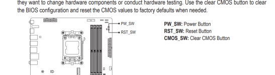

Heute werde ich mich wahrscheinlich nicht mehr dran setzen, aber erstmal danke für die Antworten! Hätte ich vermutlich dazu sagen sollen. Ich habe das aktuellste BIOS F11c drauf geflasht. Sollte doch ebenfalls funktionieren. Den cmos reset werde ich morgen aufjedenfall als erstes probieren. Dazu ein paar fragen vorab: Woran erkenne ich, dass es funktioniert hat? soll ich den Powerswitch auf dem mainboard oder case nehmen? Ebenfalls ist ein cmos switch auf dem mainboard, reicht das den knopf zu drücken oder muss ich die bios batterie rausnehmen?
Muss ich dann erneut die BIOS version drauf flashen oder bleibt die version unverändert?
9.075
3.519
Fu kannst für das BIOS reset den onboard Button CMOS SW nutzen. Aber unbedingt vorher PC ausschalten und Netzkabel zeihen.
Wenn das BIOS update erfolgreich war, brauchst du nach dem reset nicht erneut updaten.
Ob das reset erfolgreich war erkennst du am einfachsten daran, dass der PC danach ordnuingsgemäß ins BIOS bootet und ein Bild ausgibt, und zwar sowohl mit der iGPU als auch der GraKa.
