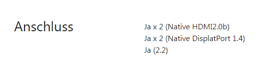

hab eine 1660 super rog strix von asus ( Anschlüsse: 2x DisplayPort 1.4 2x HDMI 2.0b)
ich hab den Pc neugestartet und kann immer noch nur maximal 144Hz auswählen
