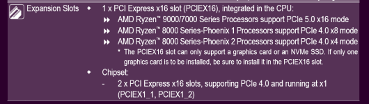

Aber bei dem Gigabyte-Board hämgen die beiden PCIex1-Slots nicht an der CPU. sondern am Chipsatz:
Könnte damit das Problem evtl. vermieden werden oder spielt das keine Rolle?
