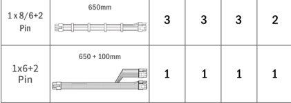

Hallo, ich brauch bissl Hilfe, welche kabel von dem Netzteil soll ich für die rx 9070 xt benutzen, die hat 3 x 4 pin anschlüsse und ich weiss nicht welche kabel ich von dem netzteil benutzen soll, ich glaub nämlich es gibt nicht die richtigen kabel für die gpu
17.829
4.649
Moin. 3x4 Pins ? hab ich noch nie gehört. höchsten 3 Buchsen mit je 8 Pins oder sogar den 12VHPWR Stecker, welche GPU ist es genau?

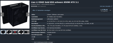

Den 12VHPWR würde ich nicht nehmen der kann nur 450Watt bei deinem Netzteil, da AMD auf die alten PciE Stecker setzt denke ich das du diese beiden Kabel nehmen musst, kommt drauf an ob 3 oder zwei Buchsen verbaut sind, nimm aber beide Kabel sodas die Last verteilt ist.
Falls du von dem oberen Kabel drei stück im Karton hast, dann nimm die drei Kabel.

Es gibt auch RX9070XT von Sapphire zB, die haben ein 12VHPWR Stecker, aber vorsicht, dein NT mit 850Watt hat nur 450Watt statt 600Watt auf diesem Kabel, würde wahrscheinlich etwas knapp werden. Muss man probieren

oke wenn er jetzt die gigabyte aorus nimmt die hat ja 3 x 8 pin was nehm ich da, ich dachte imma 12vhpwr is nur für nvidia ?
17.829
4.649
PS: das Gigabyte B850 ist zu billig, ganz magere Ausstattung . Dann lieber ein ASUS ROG mit B650 Chip, den kann man per Bios Update auf PciE 5.0 erweitern und es ist das bessere Mainboard.
Anscheind ist er das nicht. Oder Sapphire hat sich die Rechte gekauft. Keine Ahnung
