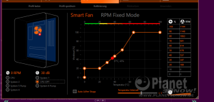

Also so machen die Lüfzterkurven keinen Sinn o_O Denn die Drehzahl bleibt bis 100°C konstant niedrig unbd steigt nicht allmählich mit der Temperatur an.
Ich habe mal ein Bild gemalt, wie ich es ungefähr einstellen würde, s. Anhang. rote Linie.

Und wie ich welchen punkt wohin setze ist egal? Weil gibt ja in bios 7 punkte. Den unteren langen Strich nach recht wv punkte soll ich dahin setzen. 2-3? Und Dan nach oben die anderen?
8.693
3.323
Die Punkte eben so setzen, dass sich ungefähr die von mir gezeichnete rote Kurve ergibt, wenn man die Punkte miteiander verbindet.
Hier mal ein Muster, wie dass dann ungefähr auschauen sollte:
Bis 40°C würde ich ca. 20% PWM einstellen, ab 40°C dann ansteigend bis 80°C und ab da dann 100% PWM.
