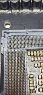

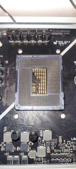

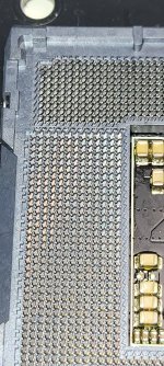

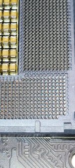

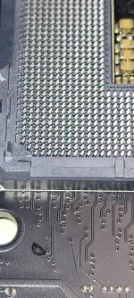

Hallo Forum-Mitglieder:
specs:
Asus PRIME Z790-A
i5 14600k
Sharkoon wpm 500
2x8GB DDR5 UDIMM 1Rx16 PC5 4800B
Wenn ich starte drehen sich die Lüfter etc aber bekomme keine Status qleds und kein bild. Habe mit und ohne gpu getestet, mehrere Kabel, monitore, es ist alles richtig verkabelt und habe 1x ram Modul in jeweils jedem Slot probiert. BIOS resettet. Cpu wird auch heiß.
Sieht auf dem Sockel irgendwas falsch nicht richtig ausgerichtet/verbogen aus, und könnte das der Grund sein?
Danke im Voraus für jede Hilfe!!

Moin.

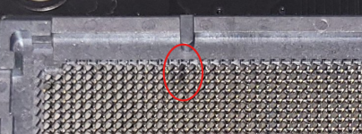

Ist das ein Schatten oder Beschädigung?
Hast du denn am Mainboard beide ATX Stecker eingesteckt und den EPS Stecker? Das Netzteil ist ja auch schon etwas älter, möglich das es einen Defekt hat?
Hast du ihn frisch gebaut oder ist er einfach kaputt gegangen?

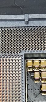

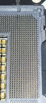

Hey hier nochmal genaue Bilder von der Stelle:
Das Netzteil funktioniert in einem anderen PC. Habe den 24pin ATX Stecker angeschlossen und den 8pin CPU EPS Stecker in ATX_1 und ATX_2 getestet..
