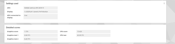

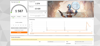

Teste mal 3D Mark Timespy (Demo gibt es bei Steam) und schicke ein Screenshot von deinem Ergebnis hier rein.
11.835
5.407
Es hat schon die 4070ti genommen. Ich denke das Problem ist das Riser. Daher das System mal aus dem Gehäuse ausbauen und ohne testen.
