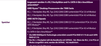

die beste Option, sich über evtl. Lane Sharing zu informiernen, ist immer der Blick ins Handbuch, so auch hier:
Demnach kannst du alle 4 M.2-Steckplätze ohne Beeinträchtigung der PCIe-Bandbreite für die GraKa nutzen, da lediglich 2 M.2-Slots an die CPU, die anderen beiden an den Chipsatz angebunden sind. Lediglich zwei SATA Ports sind deaktiviert, wenn du eine PCIe-SSD mit 4 Lanes in den Slot M2_2 einsetzt.
(Im Übrigen giubt es Lane Sharing zwischen M,2-Slots und GraKa-Slot fast nur bei den neueren X 870/E Boards. weil AMD hier anders als bei den 6er-Boards einen USB 4 Controller vorschreibt, der vier PCI-Lanes benötigt. Diese müssen woanders abgezweigt werden, da die 8er-Boards nicht über zusätzliche PCIe-Lanes gegenüber den 6er-Boards verfügen - die 8er sind quasi nur ein "facelift" der 6er + USB 4 und WiFi7...)
