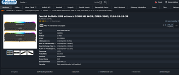

Naja wenn der eine nicht drin währe, würde ich doch gar kein RAM haben, weil die doch nur zsm. funktionieren? Hab btw. mal nen screenshot von meinem taskmanager angehängt, wo man den RAM sieht, sowie ein Foto von meinem RAM.
Und könnte man theoretisch den RAM in den zwei anderen Slots einfach aufrüsten, sprich nochmal insgesamt 16gb zu kaufen? Oder eher weniger?

Zaradur
Dez 10, 2022
2.243
1.015
Ne es funktioniert auch nen Riegel einzeln.
In welchen Slots stecken die Riegel denn genau?
Im Normalfall von der CPU gesehen wird der 2te und 4te bestückt.
Manchmal sind die Slots auch farblich anders.
Und/Oder auf der Platine steht nochmal drauf welcher Slot welcher Bezeichnung hat.
15.343
3.623
Nicht verwechseln mit Dual Channel und single Ranks!!!!!
Dual Channel zwei Riegel in Slot A2 und B2
single/double Ranks ist die Bestückung der Chips auf dem Riegel. Früher war es einseitig oder beidseitig bestückt. Ob das heute noch der Fall ist oder ob da was geändert wurde mit der inneren Struktur , das weiß ich nicht.
Du könntest noch zwei die SELBEN dazu stecken aber vorher die RAM Kompi Liste studieren deines Mainboards ob es 4 Riegel verwalten kann von diesem Hersteller! Da kommt Single/Double RANKS zum Tragen! Ideal wäre das das Bord 4 Slots bei 8 Ranks verwalten kann. Manchmal aber kann es nur bei 4 Slots 6 Ranks verwalten, ergo kann man keine 4Riegel mit double Rank einsetzen 😎 aber 4 Riegel mit single Rank

Okay, also ich habe die Riegel im 2. und 4. Slot (von links gesehen) stecken. Die haben ja auch RGB und leuchten, also beide, müssten dementsprechend auch beide drin sein.
Habe das ehrlich gesagt nicht ganz verstanden, was ihr meint😅. Stimmt da jetzt so oder ist was falsch?
