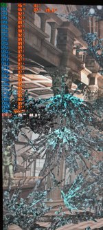

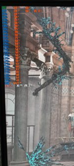

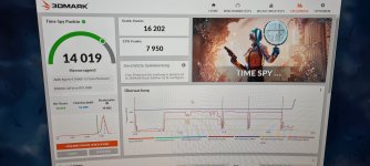

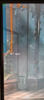

Also Timespy mit Msi Afterburner laufen lassen und das sind meine Daten habe Bilder gemacht Grafiktest 1/2 und CPU Test mit dem Cores und Temps (habs schnell über Handy gemacht sorry)
