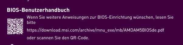

die mSI Software ist als buggy bekannt.
Aktuelle Mainboards bieten viele Optionen im BIOS für eine optimale Lüftersteuerung, daher solltest du am besten das m,SI Center runterschmeißen und diese BIOS Optionen nutzen.
Dazu am besten das BIOS Handbuch herunterladen:
Die Optionen zur Lüfterregelung findet du dort im Menü Hardware Monitor.
